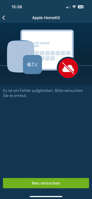

Ich bin nun seit ein paar Tagen dabei mein BSH System im Haus in Betrieb zu nehmen. Etliche Lichtsteuerungen, Wassermelder und Twinguards sind bereits installiert.
Ich versuche nun bereits seit ein paar Tagen BSH mit Apple Home zu verbinden, allerdings bekomme ich immer eine Fehlermeldung. Habt ihr vielleicht einen Tipp woran es liegen könnte?
Als Zentrale habe ich einen HomePod Mini im Haus stehen.
Ich gehe auf Partner -> Apple HomeKit -> Zugriff gewähren.
Dann blinkt das iPhone Display kurz 2-3x und anschließend bekomme ich angehängte Fehlermeldung…

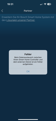

Ja einen Neustart hab ich bereits 2x probiert. Seit dem letzten bekomme ich folgende Fehlermeldung sobald ich auf „Partner“ klicke.
Sprich ich kann Apple HomeKit nun gar nicht mehr versuchen zu verknüpfen 😕

Also länger als 10 Minuten war er beim dritten Versuch definitiv vom Netz. Das LAN Kabel hab ich allerdings nicht getrennt. Das werde ich noch versuchen und mich dann wieder melden.
Vielen Dank!
BlackBoXX
Hallo!
LAN Kabel und Strom länger als 10 Minuten abstecken hat funktioniert. Mein Bosch System ist jetzt auch im Apple Home sichtbar.
