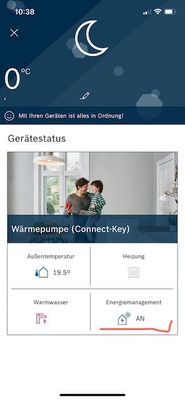

Ich erlebe es oft, dass ich PV-Überschuss per Bosch Smart Home-APP gepusht bekomme, aber der Energiemanager zeigt trotzdem "AUS" an. Manchmal ausgeraut, manchmal schwarz. (So wie du es oben berichtest.)
Spannend: Wenn du oben auf die Wetterkachel in der HomeComAPP klickst (siehe Kreuz in meinem Screenshot), kriegst du eine andere Anzeige in der du erkennen kannst, was die Wärmepumpe gerade wirklich für einen Betriebsmodus hat.
Dort wird bei mir manchmal dann Energiemanager AN angezeigt, obwohl auf der vorherigen Seite AUS stehe.🤔
Ich habe es jetzt gerade kontrolliert und siehe da, ich hänge dir zwei Screenshots an. 😂
Ich kann von meiner Anlage und deren Verhalten sagen: Dass die Programmierung und Anzeige in der App einfach schlecht ist. Da scheint es Fehler in der Anzeige zu geben, denn die Anlage selbst verhält sich korrekt so, wie ich es eingestellt habe:
Ich habe meine Anlage in dem Menü der Wärmepumpen (geht nicht über APPs) konfiguriert, dass sie im ECO-Modus laufen soll. In den Einstellungen des Energiemanagers (ist ein extra Menüpunkt der erst auftaucht, wenn die Wärmepumpe mit dem Energiemanager per Software verknüpft ist. Das passiert bei der Einrichtung der Energiemanager-APP) habe ich eingestellt, dass die Anlage die Warmwassertemperatur anheben soll. Außerdem habe ich einen Pufferspeicher für das Fußbodenheizungswasser installiert. Das wird in der APP als "Vorlauftemperatur" angezeigt. (Siehe 3. Screenshot.) Diese Temperatur soll auch im bei PV-Überschuss angehoben werden. Beides passiert auch.
Das kann man sonst an keiner weiteren Stelle konfigurieren und nur an der einen Stelle (siehe 3. Screenshot) kontrollieren.
