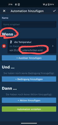

Also meine Erfahrung ist leider auch nicht gut, Automationen die klappen sollten gehen nicht weil man nicht mitbekommt was der Entwickler sich dabei gedacht hat. Wenn es nicht geht eine Steckdose über ein Heizkörper Thermostat zu schalten, wenn der Wert unter dem Zielwert liegt , sondern erst diesen Zielwert über- oder unterschreiten (wie sagte jemand: triggern) muss, dann sollte man auch so auch in der APP darstellen, alles andere ist Wurst. Beim bewegungsmelder ist das genauso, man will Licht an aus schalten, geht nicht. Zu wenig Info.

Hier kann man nicht alle Schuld auf die Entwickler schieben, sondern muss auch an die eigene Nase fassen und etwas Empathie hegen. So ein System ist eben nicht schwarz/weiß und lässt verschiedene Denkansätze zu.
Dass deine Heiz-Automation nicht so funktioniert wie du möchtest ist erstmal schade und deine Kritik nachvollziehbar. Neu ist der Wunsch übrigens nicht.
Aber: die Formulierung in der App ist eindeutig: Wenn unterschritten wird. Dort steht nicht Wenn unterschritten ist
Auch deine Ansicht zum Szenario ist m.E. nicht gerechtfertigt.

Hallo und herzlichen Dank,
noch mal dazu, wenn unterschritten wird heißt nicht automatisch, dass die eingestellte Temperatur der Schwellwert ist, wo ausgelöst wird. Das ist nicht präzise.
Beim Kugelstoßen kann ich auch die Wettkampfmarke unterschreiten oder überschreiten. Und was heißt das ? Nix. Ein Statischer Wert.
Es muss heißen:
a) Wenn die Temperatur sinkt und der eingestellte Schwellwert (Temperatur) beim sinken unterschritten wird, wird der Schaltbefehl ausgelöst.
b) Wenn die Temperatur steigt und der eingestellte Schwellwert (Temperatur) beim steigen überschritten wird, wird der Schaltbefehl ausgelöst.
Somit löst eine variable, sich ändernde  Aktion eine Statische Aktion aus und nicht wie in der App formuliert eine Statische Aktion eine Statische Aktion.
Ich bleibe bei meiner Kritik .
