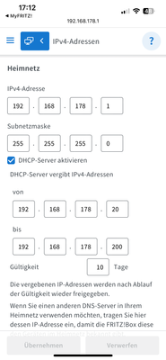

@Max1411 siehst Du im Router einen IPv4 Adressraum?

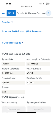

Du schreibst ja, dass Dir für einige Kameras die grüne Weltkugel angezeigt wird. Welche IP Adresse haben die und welche Dämpfung auf dem WLAN?
ist die Wlan-Verbindung möglicherweise schwach?
Sieht alles aus wie bei dir. Ich habe nun noch in der FRITZ!Box eingestellt, dass die Kameras selbst Porte freigaben können. Nun hat es tatsächlich nach einer Weile geklappt, bin mir aber nicht sicher, ob es damit zu tun hat, da die erste Kamera ja auch ohne diesen Halen geklappt hat.
Der WLAN Empfang ist teils nicht so toll, was aber daran liegt, dass sich die Kameras teilweise mit der weit entfernten FRITZ!Box verbinden anstatt einem 2m entfernten Fritz Repeater im Meshmodus mit LAN Anschluss. Warum auch immer scheint sie sich mit irgendeinem Netz zu verbinden und ändert daran auch nichts.
