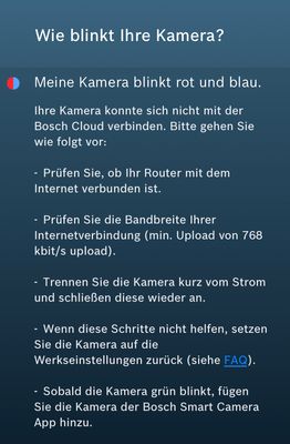

Kamera blinkt grün-> QR-Code wir gelesen-> Kamera piepst-> blinkt rot und sollte ja dann danach blau leuchte.
Dies macht Sie eben nicht. Sie blinkt blau und nach ca.1 Min blinkt Sie blau/rot.

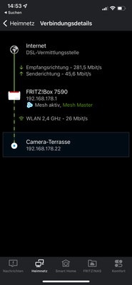

Die Kamera sehe ich nach dem QR-Code lesen in meinem WLAN.
Also loggt Sie sich ja in das richtige WLAN ein. In der Fritzbox habe ich zur Inbetriebnahme das 5Ghz Netz deaktiviert.

Sieht’s Du im Router, ob die Kamera eine Internetverbindung hat?
Um Ihre Bosch Smart Home Kamera zurückzusetzen, gehen Sie bitte wie folgt vor:
1. Schalten Sie die Stromzufuhr ein.
2. Warten Sie, bis der Start-Prozess der Kamera abgeschlossen ist. Dies erkennen Sie daran, dass die Kamera im oberen Bereich nicht mehr konstant rot leuchtet und, wenn die Bewegungserkennung angeschaltet war, das Licht der Außenbeleuchtung eingeschaltet wird.
3. Jetzt haben Sie 2 Minuten Zeit, um die Reset-Prozedur durchzuführen.
4. Drücken Sie mit einem spitzen Gegenstand (zum Beispiel einer Büroklammer) in das kleine Loch am unteren Teil der Kamera und halten es so lange gedrückt, bis die Status-LED im oberen Teil der Kamera rot blinkt.
5. Der initiierte Neustart dauert etwa 90 Sekunden. Nachdem dieser Schritt abgeschlossen ist, blinkt die Kamera grün. Jetzt ist Ihre Bosch Smart Home Eyes Außenkamera bereit zur Neuinstallation und zum Einscannen des QR-Codes (Inbetriebnahme). Beachten Sie hierzu auch unser Reset-Video auf dieser Seite oder auf unserem Bosch Smart Home Youtube Channel .

Kamera ist im WLAN.
ich habe nun heraus gefunden, dass die Kamera nicht ins öffentliche Netz kommt. Hab da irgendwie ein Problem mit IPv4/IPv6.
Das liegt dann aber am Router, der ist für die Verbindung ins Internet zuständig. Was hast Du für einen?
KLK
Ja liegt am Router. FRITZ!Box 7590 da muss ich mal die Einstellung checken. Die Kamera persé funktioniert. Hab es mal übers Handy mit Hotspot etc. versucht und da klappt alles problemlos

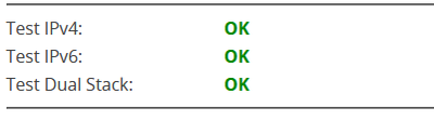

Hallo @KLK , das klingt nach einer Dual Stack Thematik. Kannst du unter folgendem Link einen IPv6 Test machen?:
IPv6-Test (wieistmeineip.de)
Wenn du keine öffentliche IPv4 Adresse beziehst, dann kannst du deine Bosch Smart Home Kamera leider nicht einrichten. Gegebenenfalls kann der Anschluss durch deinen Internet Provider umgestellt werden. Gruß, Philip
Hi Philip,
test ist ok.

Nein die Kamera funktionieren über mein WLAN noch nicht. Es liegt auch nicht an der FRITZ!Box denke ich. Die Einstellungen sind alle meines Erachtens richtig. Das Problem liegt wohl eher an meinem Provider
KLK
Bezüglich IPv4/IPv6
