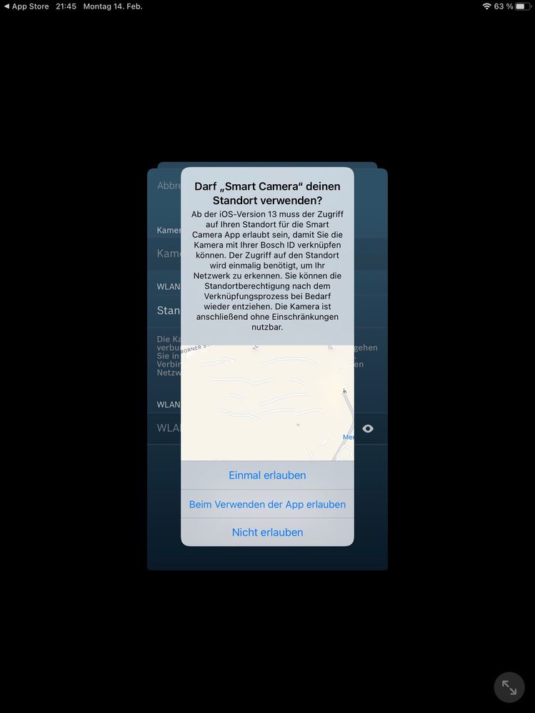

Hier der Tip eines netten Users, der u.a. mir (Fritzbox und iOS Client User) bei der Innenkamera geholfen hatte:
Die Erlaubnis der einmaligen Freigabe des Standortes muss zwingend gewährt werden.

am 15. Februar 2022 13:12
Ja habe ich gemacht
