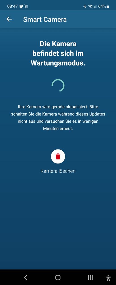

Ich versuche auch gerade die Kamera zum laufen zu bringen ,mit der Fritzbox ist sie verbunden aber sie blinkt nur Blau/rot, laut Anleitung ,keine Verbindung zum Cloud server.

Reset habe ich schon zum dritten mal durch .

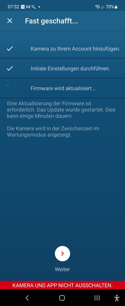

Internetverbindung besteht. die App aktualisiert seit 30 min die Firmware.

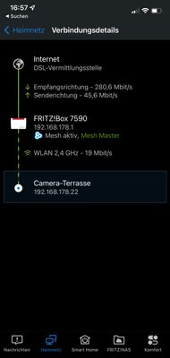

Das sieht dann doch ganz gut aus. Die Heimnetzanbindung zeigt erst mal nur Wlan Verbindung, die Internetverbindung siehst Du im Heimnetzwerk, Netzwerk, erkennbar an der grünen Weltkugel:
Das Update kann eine Weile dauern.

Wie lange soll das Update dauern ? mittlerweile ,eine Stunde.
Gute Frage, ging bei mir eigentlich immer recht flott. Vielleicht erst mal einkaufen gehen und danach noch mal schauen.

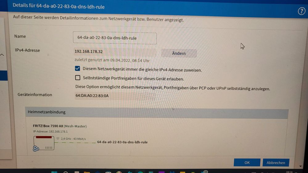

Hat auch nichts gebracht ,die Einstellungen waren schon all so vorhanden ,auch die selbstständige Portfreigabe nicht.

Reset habe ich schon 4 oder 5 mal durch , wie gesagt ,sobald die Kamera den Code erkannt hat , kommt die Mail . Die Kamera leuchtet in allen Farben  , die App sagt Firmware wird aktualisiert und irgendwann nach ca. 5 min blinkt die Kamera rot/blau.
Die App zeigt mir dann an ,nicht mehr verbunden . Die App hängt im Aktualisierungsmodus fest.
