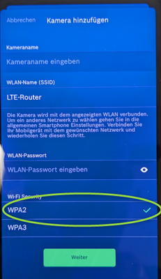

könnt ihr euch noch erinnern, ob ihr die Kameras im WPA2 oder WPA3 Modus angelernt habt?
Ich würde wahrscheinlich selbst nicht drauf achten und wüsste es nicht mehr.
Aber vielleicht könnt ihr euch noch erinnern.
Wir vermuten, dass es - insbesondere in Verbindung mit Repeatern - vermehrt zu solchen Ausfällen kommt, wenn die Kameras im WPA3 Mode angelernt wurden.
Danke & Gruß / Marcel

die Option WPA2 oder WPA3 hat man beim Anlernen der Kamera bzw. beim Wifi-Wechsel.
Man kann das nicht im laufenden Betrieb umstellen.
Falls Du das Ausprobieren willst würde Wifi-Wechsel vorschlagen:
--> "Einstellungen" der Kamera --> ".... Mehr" --> "WLAN" --> "WLAN ändern".
Das auswählen und nochmal das gleiche WLAN auswählen aber mit Option WPA2.
Gruß/ Marcel
