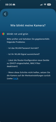

Also es blinkt abwechselnd rot/grün. Und seit 5.7. um 23.40 Uhr ist die Kamera offline. Wollte sie jetzt mal resetten. Ab geht leider auch nicht. Auch den Repeater ausgeschaltet, damit sie sich direkt mit dem Router verbindet hat auch fehlgeschlagen. Der Report vom Telekom Speedport zeigt nichts ungewöhnliches an- soweit ich das erkennen kann.

@Jott1 Rot/grünes Blinken bedeutet WLAN Problem, siehe auch Blinkmuster in der Hilfe.
