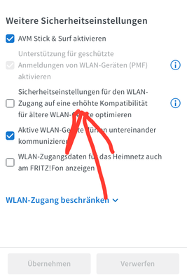

@hepp und bitte auch Kompatibilität mit alten Geräten deaktivieren.
hepp
die einstellung war schon vorhanden, mitlerweile geht meine Kamera garnicht mehr, gestern abend brannte plötzlich die rote Lampe, über 3-4 std. heute morgen war sie nicht mehr an. Hab sie jetzt nochmal vom netz genommen, aber es passiert jetzt überhaupt nichts mehr.. kann es denn sein das die Kamera defekt ist?? würde mich freuen wenn du mir eine lösung sagen könntest. im voraus vielen Dank. Gruß Herbert

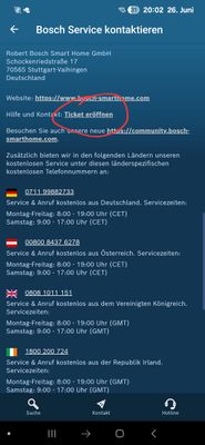

hast du schon zeitgleich in Ticket über die App aufgemacht. Wenn nicht, bitte nachholen.
ich weiss nicht wo ich das machen muss??
Du gehst in die rote Kamera App, oben links auf das Zahnrad, Support, bosch service kontaktieren.
Der verbindet mich nicht dort hin Kommt eine Meldung nicht vertrauensvoll Verbindung.. kann da auch nichts weiter eingeben
Hier drücken und dann muss man sich noch durch einige Fragen klicken bis man am Ende eine Mail schreiben kann.
