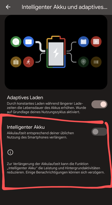

Kann auch eine Option des Smartphones sein.
Bei Android könnte das z.B. eine Rolle spielen:
DiBa
Danke für die Nachricht.
Die Smart Camera App wird von Android nicht eingeschränkt.
