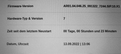

am 29. Februar 2024 20:43
Da wir heute morgen kein Internet hatten, habe ich den Router gleich neugestartet und er hat das Datum 13.09.2022 des Firmware-Updates, vermutlich weil er das aktuelle Datum auf dem Internet bezieht.
Meine Automationen haben die Tag/Nachtzeiten vom 13.09.2022 übernommen, obwohl Datum, Uhrzeit und Zeitzone im SHC richtig sind:
Mein Wohnort ist 69120 Heidelberg
Alan

Der SHC bekommt seine Zeit vom Router.
am 29. Februar 2024 23:23
@AlanSumm schrieb:Meine Automationen haben die Tag/Nachtzeiten vom 13.09.2022 übernommen, obwohl Datum, Uhrzeit und Zeitzone im SHC richtig sind:
Hattest Du Datum und Uhrzeit unter More / System / Smart Home Controller geprüft? Das ist auf den Screenshots nicht zu sehen.
@SebastianHarder Aber nur, falls der Router NTP abfängt, oder? Eigentlich holt der SHC die Zeit doch von *.rbsh.pool.ntp.org? Oder hat sich da etwas geändert?

am 01. März 2024 10:00
Dann ist es wirklich seltsam. @SebastianHarder, ist die dort angezeigte Zeit nicht die aktuelle Systemzeit des SHC? Davon bin ich bisher immer ausgegangen.
am 01. März 2024 10:28
Was unter Mehr > System > Smart Home Controller angezeigt wird, ist die Zeit vom Smartphone.
Standardmäßig bekommt der SHC die Uhrzeit vom Router, der NTP-Server ist nur ein Fallback. Wenn der Router die falsche Zeit hat und kein Internet hat, bekommt der SHC also auch die falsche Zeit.
