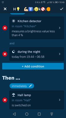

Wir haben zurzeit kein Internet und die Sonnenuntergangszeit stimmt nicht. Oder hat es mit dem 29. Februar zu tun?

Danke für Deine Antwort. Das ist aber komisch. Datum, Uhrzeit, Zeitzone und Ort sind korrekt.
Ich benutze BSH auf Android in Englisch. Auf einem iPhone in Deutsch ist laut BSH die Nacht auch von 19:44 bis 06:58.

Zeit ist jetzt Osteuropäische Zeit. Sonnenuntergang ist um 17:33 Uhr Ortszeit. Der Controller rechnet aber für den Sonnenuntergang mit 18:33 Uhr Ortszeit.
Der Fehler tritt konstant auf.

Da wir heute morgen kein Internet hatten, habe ich den Router gleich neugestartet und er hat das Datum 13.09.2022 des Firmware-Updates, vermutlich weil er das aktuelle Datum auf dem Internet bezieht.
Meine Automationen haben die Tag/Nachtzeiten vom 13.09.2022 übernommen, obwohl Datum, Uhrzeit und Zeitzone im SHC richtig sind:
Mein Wohnort ist 69120 Heidelberg

Der SHC bekommt seine Zeit vom Router.

Dann ist es wirklich seltsam. @SebastianHarder, ist die dort angezeigte Zeit nicht die aktuelle Systemzeit des SHC? Davon bin ich bisher immer ausgegangen.
Was unter Mehr > System > Smart Home Controller angezeigt wird, ist die Zeit vom Smartphone.
Standardmäßig bekommt der SHC die Uhrzeit vom Router, der NTP-Server ist nur ein Fallback. Wenn der Router die falsche Zeit hat und kein Internet hat, bekommt der SHC also auch die falsche Zeit.
Danke für die Aufklärung.
Die Zeitanzeige ist dann aber wirklich irreführend und sollte meiner Meinung nach geändert werden. Die Platzierung unter "Smart Home Controller" impliziert eindeutig, dass dies die Systemzeit des Controllers ist. Und zu Diagnosezwecken ist es auch wichtig, diese einsehen zu können - dieser Thread wäre dann wesentlich kürzer gewesen.
Das NTP-Verhalten ergibt Sinn. Da auf meinem Router kein NTP-Server läuft, fiel mir nie auf, dass dieser zuerst gefragt wird.
