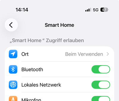

Beide leds leuchten grün. App habe ich mehrfach gelöscht. Alle Häkchen sind in den Einstellungen gesetzt. Die Installation mit einem anderen Handy funktionierte auch nicht.

@Bsh2 Hast Du lokales Netzwerk in den Einstellungen der BSH App aktiviert?

ja, das habe ich aktiviert.
