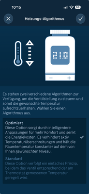

Mit Softwarestand 10.36 steht ein neuer optimierter Algorithmus für die Thermostate zur Verfügung.

@Seifert hast Du die Thermostate schon auf den neuen Algorithmus um? Habt Ihr einem der Thermostate mal an einem anderen Heizkörper getestet?

Und was genau haben die Fehler jetzt mit dem neuen Algorithmus zu tun? 🤔 Wenn der oder die Fehler anliegen kann der auch nichts ausrichten.
