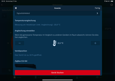

Nach o.g. update werden die offset Einstellungen von keinem Thermostat (2. Gen) mehr übernommen

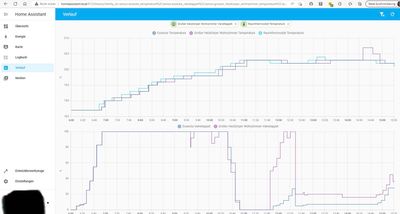

Gleiches Problem. Seit dem Update öffnen sich die Ventile nicht mehr. Ich muss manuell zwischendurch die Boost Funktion anschalten. Wie kann das passieren? Draußen sind 5 Grad! Jedes Update löst ein Problem und schafft 3 neue…
Alles gut, die Temperaturanpassung denkt nur etwas länger nach, so nach 3...5 min ist dann alles da
@ruppikas @Herbold22397 @StefanU Was verstehst Ihr unter offset Einstellungen? Den Temperaturanglech? Ich kann ihn problemlos einstellen und abspeichern.

Nachdem anfangs die HT II die Räum überhitzt haben, scheint jetzt die Aufheizkurve eher flach zu sein.
Probiert bitte mal für die Aufheizphase die Solltemperatur um 1-2° zu erhöhen, um Ventilöffnung > 20 % zu  erhalten.
Alles gut, Anpassung funzt mit Verzögerung
@ruppikas Das deutet dann eher auf schwache Verbindung hin.
