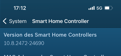

@FG-Tzika2014 Gibt es irgendwelche Mitteilungen in der BSH App (bei der Glocke oben rechts)?
Ist der Controller auf aktueller SW?
Mehr, System, Smart Home Controller:
