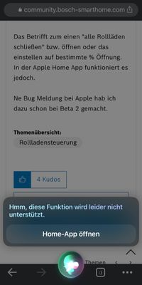

ist das Problem bereits in Bearbeitung/bekannt dass mit IOS 15.4 (bereits seit der Beta) und auch auf HomePod Mini mit 15.4 eine Sprachsteuerung der Rollläden nicht mehr funktioniert? Die Siri Rückmeldung lautet: diese Funktion wird leider nicht unterstützt
Das Betrifft zum einen "alle Rollläden schließen" bzw. öffnen oder das einstellen auf bestimmte % Öffnung.
In der Apple Home App funktioniert es jedoch.
Ne Bug Meldung bei Apple hab ich dazu schon bei Beta 2 gemacht.

Gleiches Problem hier. "Leider wird diese Funktion nicht von Deinen Jalousien unterstützt.", ist alles, was Siri dazu weiß. (Die anderen Geräte funktionieren).
Über die Home-App direkt funktionieren die Rollladen aber einwandfrei (die Siri "Jalousien" nennt). An der Schnittstelle HomeKit-Smart Home Controller kann es also eigentlich nicht liegen. Vielleicht doch eher ein Siri-Problem?
