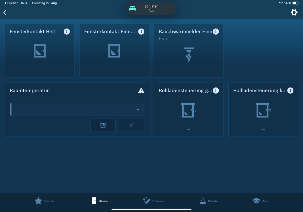

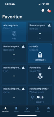

Keinerlei Veränderung, auch nicht nach Bedienung der Geräte, die blinken dann nur orange und rot.
Hier das Zimmer unseres Sohnes (komplett Gen I) 30 Minuten nach Neustart:

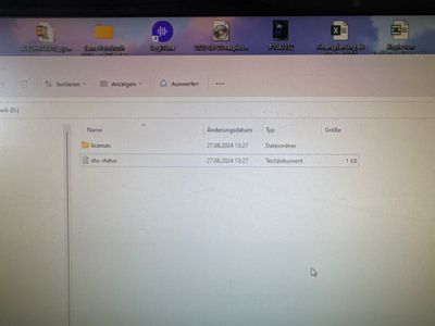

Hast du schon getestet, ob der USB-Anschluss am Controller noch grundsätzlich was macht?
Zum Test könntest du die Opensource Lizenzen mal auf einen Stick ziehen und schauen, ob das einwandfrei klappt und die Infos danach lesbar sind.
@STdesign Gute Idee, probiere ich heute Abend mal, wenn ich Feierabend mache.
@STdesign Die USB-Schnittstelle des Controllers funktioniert. Auf einen leeren USB-Stick hat der Controller die Lizenzen und den SHC-Status geschrieben.
Feierabend habe ich noch nicht, bin aber ins Homeoffice umgezogen und habe es zwischen 2 Besprechungen kurz gemacht.

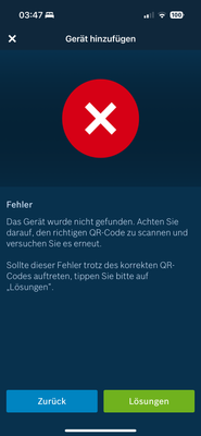

Ich habe einen TFK gelöscht und resetet. Auch das neu anlernen funktioniert nicht:

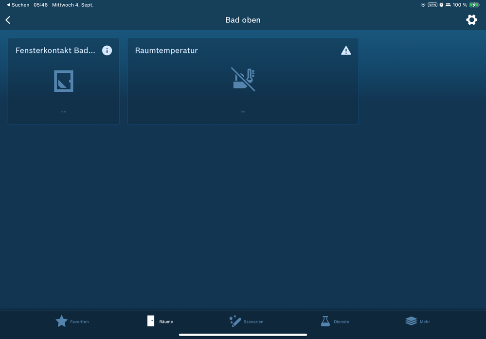

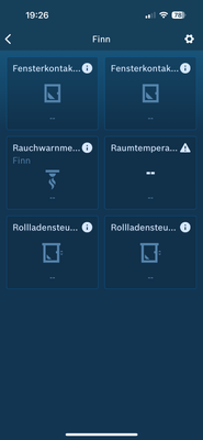

@Philip Komischerweise sehe ich ein einzelnes Gen I Geräte plötzlich wieder. Zum Beispiel den Heizkörper-Thermostat im Bad oben, den Tür-/Fensterkontakt im gleichen Raum und alle anderen Gen I Geräte aber nicht.
Auch nicht nach Betätigung der Geräte (alles Gen I) im Raum Finn.

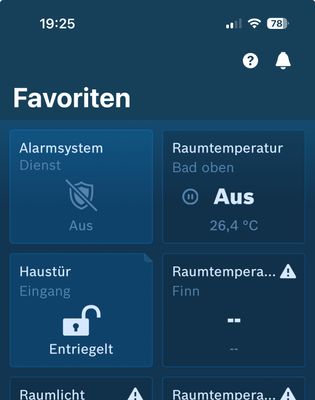

@Philip heute früh ist auch dieser Heizkörper-Thermostat wieder nicht erreichbar:
@Philip Jetzt ist er wieder, als einziges Gen I Gerät, verbunden:

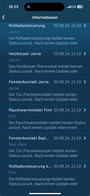

@Philip Es geht munter weiter. Der Heizkörper-Thermostat im Bad oben ist wechselnd verbunden und nicht verbunden. Aktuell ist er als einziges Gen I Gerät verbunden.
Ich sende gleich noch mal ein Systemprotokoll.
