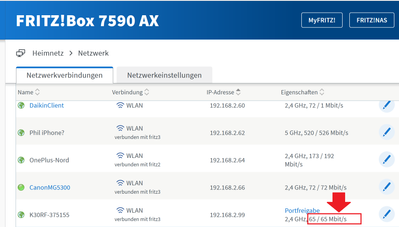

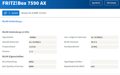

Es liegt nicht an uns bzw. unserer WLAN-Internetverbindung! Entweder gibt es einen Bug in der Firmware oder in der App. Ich finde es nicht gut, dass dazwischen auch eine Cloud von Bosch geschaltet ist. Vielleicht liegt da der Fehler. Mein Router ist ganz in der Nähe, und in der App steht, die Verbindung sei schwach oder mittel. Das stimmt aber nicht, denn wenn man sich am Router anmeldet, sieht man, dass das Modul die maximale Verbindung von 65 Mbit/s hat (siehe Bilder oben)
