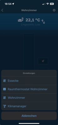

Ich darf leider keine Bilder hochladen, aber folgendes steht da untereinander:
Wohnzimmer (Überschrift), dann unter Einstellungen: Heizkörper Fenster Südwest, Heizkörper Kaminecke, Heizkörper Terrasse, Raumthermostat, Klimamanager.

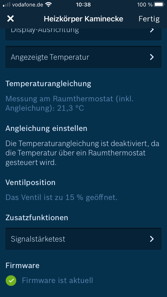

Ruft man einen Heizkörper auf stehen identische Angaben (bis auf den Namen natürlich) da und bei Angleichung einstellen: Die Temperaturangleichung ist deaktiviert, da die Temperatur über ein Raumthermostat gesteuert wird. Firmware ist aktuell.

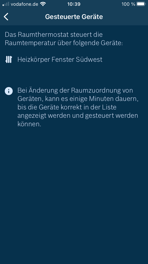

Ruft man das Raumthermostat auf steht unter "Gesteuerte Geräte" 1 Gerät, ruft man das auf wird nur der Heizkörper Südwest angezeigt.
