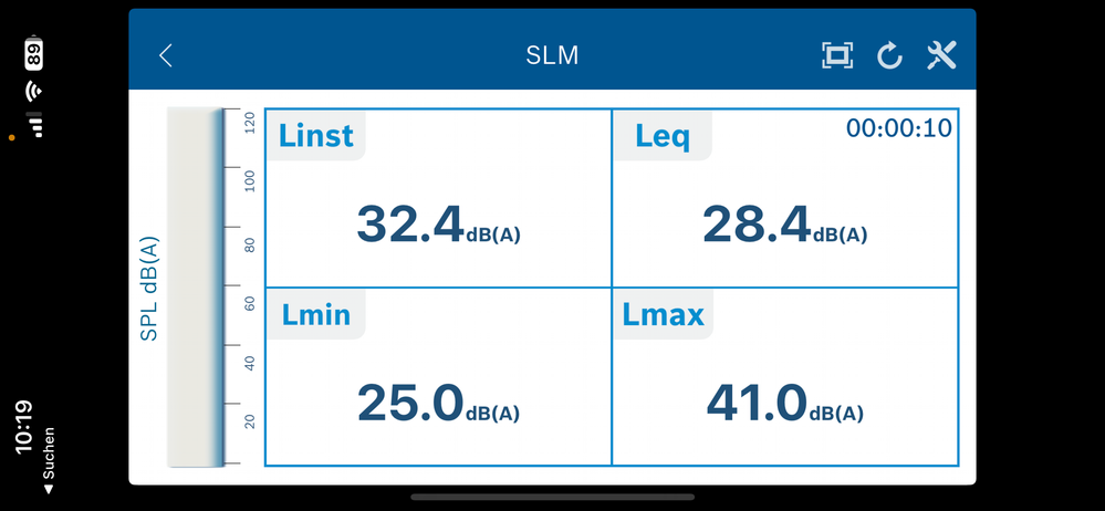

Ist bei mir an verschiedenen Heizkörpern mit Danfoss RAVL Ventil genauso.
Heute vormittag im Schlafzimmer, Ventil 25%, starkes Rauschen, Heizkörper wird leicht warm:

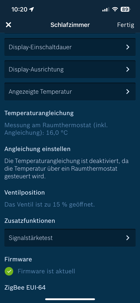

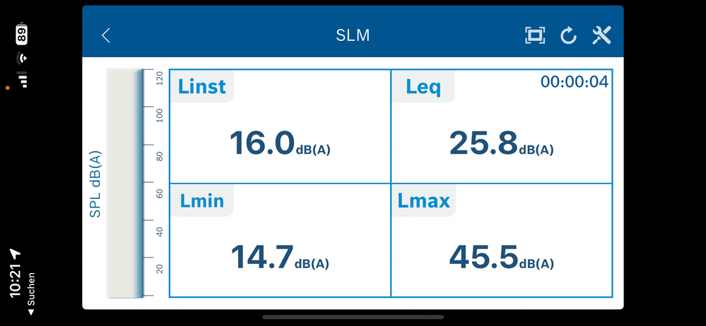

Anschließend bei 15% kein Durchflussgeräusch mehr am Ventil:

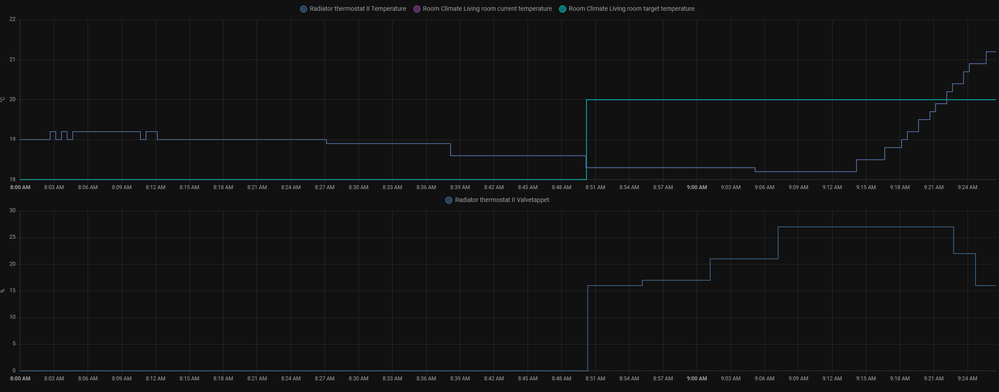

So, nachdem ich nun wieder in der Heizperiode bin und ausgiebig getestet habe mein Fazit.
NICHTS hat sich gebessert!! Absolut NICHTS!!!
Ich möchte am liebsten einen Entwickler hier vor Ort ziehen der sich das anguckt!
Ich habe sogar extra zwei neue Regler gekauft und eingebaut um zu testen ob es wirklich an den älteren Reglern der neuen Generation II liegt. Aber Pustekuchen!
Die Regleranzeige in der App von z.B. 20% stimmt nicht mit dem überein was das Ventil macht.
Die Software stellt fest oh, es wird kalt. Müssen wir mal langsam regeln. Dann wird zwar fleißig die Prozentzahl hochgeregelt, aber wenn der Regler nicht folgt wird weiter hochgeregelt..... und dann wird die ganze Software hektisch und macht 100% auf... was dann aber auch 100% Öffnung entspricht.
So kann ich Energie sparen. Joa.... aber frieren tu ich auch!
Ich habe es auch kontrolliert und den Regler bei 20% abgeschraubt.... der ist komplett drin. Der steht auf 0%. Das Ventil an der Heizung arbeitet aber perfekt und sauber. Wenn ich es nur ein kleines Mü öffne rauscht da schön das warme Wasser durch!
Macht bitte diesen Mumpitz von selbst lernenden Thermostat oder was ihr da gebaut habt raus oder einstellbar. Ich will einen PID Regler der einfach ist und funktioniert. Energie spare ich durch Automatisierungen!
Bitte, kommt vorbei und schaut euch den Mist an. Ich geb auch nen Kaffee aus! Kalt natürlich!

Wobei bei mir primär der Wechsel der Solltemperatur ausschlaggebend ist. Da regiert es theoretisch relativ zeitnah. Nur zeigt der Regler 20% Öffnung an (was wünschenswert wäre) aber er definitiv zu ist. Erst nach 10 bis 20 Minuten fängt es dann an zu merken.... Ups, es ist wirklich kalt. Nun muss ich schnell was tun. Und ist dann ganz fix bei 100%
