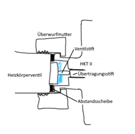

Ich habe leider schlechte Neuigkeiten: Das mit der Abstandsscheibe scheint doch nicht zu funktionieren. Ich war gestern happy weil das Ventil bei 15% und Abstandsscheibe zu einem warmen Heizkörper führte. Leider ist heute der Heizkörper bei 15% genauso kalt wie ohne Scheibe.
Meine Vermutung: Bei jeder Fahrt auf 0% Ventilstellung fährt das HKT II nicht eine abgespeicherte Position an, sondern fährt solange wie es geht bis der Motor stoppt. Es kalibriert also bei jeden Fahrt auf 0% diesen Punkt neu. Damit wird dann die Abstandsscheibe quasi ausgeglichen. Das erklärt auch, warum das HKT II im abgebauten Zustand bei Fahrt auf 0% den Fehler E03 produziert.
So geht's also leider nicht 😕
Telya
Schade aber das unterstützt die These, dass keine Nullpunktkalibrierung gemacht wird. Ist für den Motor, aber natürlich auch nicht gut, wenn er jedes mal über ne Stromanstiegserkennung gestoppt wird. Das wird auf Dauer auf die Lebenszeit gehen. Kann aber natürlich sein, das man bei Bosch dachte man ist clever und verzichtet auf jeden Form der Drehzahl und/oder Wegüberwachung und kann sich das Geld bei der Hardware sparen. Wenn das aber der Fall ist, dann sehe ich schwarz für die Regelung. Der Servo würde ja je nach Gegendruck jedes Mal einen leicht anderen Punkt anfahren. Man hätte also keine Chance nen Nullpunkt zu finden und sicher zu speichern. Oder man muss sich drauf verlassen, das der Widerstand immer einigermaßen konstant ist. Dann könnte man Hub/Zeit Kurven aufnehmen und dann darauf den Nullpunkt festsetzen. Rein mechanisch müssten wir es aber doch auch so hinbekommen oder? Wenn der Ring am Ventilstiftsockel befestigt ist, dann könnte man doch ein neues Null schaffen bei dem er auf Block geht. Das wären dann ja die aktuellen 15%. Dein jetziger Ring war ja am Ventilkopf auf den schwarzen Teller vom HKT2, oder? Wenn wir nun aber quasi den Ring über den Stift schieben bis auf die Basis des Ventils, dann haben wir ja nen neuen Anschlag. Oder habe ich schon wieder nen Denkfehler?
Es hatte mal jemand ein HKT II auseinander gebaut, da war eine Sensorik zu erkennen, die die Umdrehungen zählt. Damit und der Info über die 0%-Stellung lässt sich dann eine Ventilposition anfahren.
Meine Scheibe lag am HKT II unter der silbernen Überwurfmutter auf den weißen Plastikarmen auf, um das ganze Thermostat etwas weiter vom Ventil weg zu bekommen. Ich hab das mal grob skizziert 🙂
Deine Idee mit dem "Ring über den Stift schieben" hab ich jetzt nicht ganz verstanden 😅

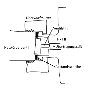

Meine Idee: deine schwarze Abstandsscheibe kleiner machen (innen und außen). So dass der Ventilstift innen durch die Abstandsscheibe passt. Der Außenkreis der Abstandsscheibe muss dann so klein sein, dass er in den Schneckengang passt in dem Übertragungsstift läuft. Wenn die Abstandsscheibe dann so dick ist, das man den Stift gerade soweit reindrücken kann, dass das Ventil schließt, sollte es klappen. Dann ist quasi nicht mehr der Ventilstift der Endanschlag (0%) sondern der Abstandsring begrenzt den Hub und der Ventilstift kann nicht weitergedrückt werden.
Hier an die blaue Stelle meine ich

Beim ersten Test ist der HK bei 0% Ventilöffnung kalt geblieben und bei 15% tatsächlich warm geworden.😁
Ausgestanzt hab ich die Scheiben aus einem Spraydosendeckel und das Loch, in meinem Fall 2,5mm, gleich im Locheisen gebohrt
Top! Na dann bin ich mal gespannt, ob es was verbessert.
Nächster Test...
Mit 4 Scheiben bleibt der HK bei 0% Öffnung, wie gewünscht, kalt aber bei 15% öffnet das Ventil und der HK wird warm 🙂

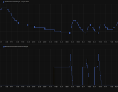

Hier im übrigen wieder ein Beispiel in einem anderen Zimmer ..... aber das gleiche Problem:
Es wird auf 15% geöffnet aber die Temperatur regt sich über 30 Minuten bis zu mehreren Stunden nicht.
Erst beim nachsteuern kommt die Raumtemperatur in Bewegung........

@COLT Bei Deinem Bild fehlt die Y-Scala, so ist es wenig aussagekräftig.

Jop.... die Verharrung (horizontale erste lange Linie über 0) sind die 15%. Jedes Kästchen entspricht 5%
