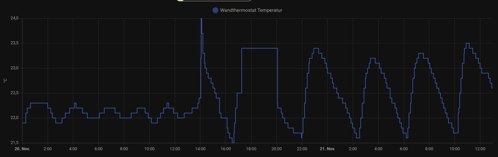

Hier ist der Temperaturverlauf aus meinem Wohnzimmer, Temperatur wird gemessen mit Raumthermostat 1, es gibt einen Heizkörper im Raum. Temperatur ist auf 22°C fest eingestellt.

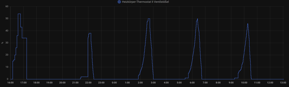

Hier war durchgehend die Solltemperatur von 22° eingestellt. @Geomo @Ulrike HKT2 Regelverhalten ab EinbauHKT2 Regelverhalten ab EinbauRegelverhalten HKT1 bis zum Zeitpunkt des einbaus von HKT2Regelverhalten HKT1 bis zum Zeitpunkt des einbaus von HKT2Raumtemperaturverlauf vorne HKT1 und dann ab HKT2Raumtemperaturverlauf vorne HKT1 und dann ab HKT2
Hier sind die Bilder nun eingefügt, ich habe keine Ahnung warum es vorher nicht ging.
Hier sieht man das Regelverhalten des HKT1 bis ca. 14Uhr ab da habe ich dann das HKT1 abgenommen. Das HKT2 direkt installiert mit alter Firmware und das Update angestoßen, der Download bzw. die Installation zog sich am HKT2 etwas hin ab ca. 20 Uhr war aber alles erledigt und das HKT2 montiert mit frischer Firmware. Es lieg jetzt also einmal über nacht im Wohnzimmer mit diesem HERAUSRAGENDEN Regelverhalten.

Deine Bilder zeigen genau das, wie es bei mir zu Hause abläuft,habe den Testthermostat wieder abgeschraubt und den alten analogen wieder drauf
Ja, kann ich nur so bestätigen. Allerdings hat sich das Verhalten der Raumtemperatur deutlich verbessert mit diesem Update, habe bei uns nur noch ein Band von 0,3°C in der Schwankung, bis dahin erstmal ganz gut.
Aber, weiterhin ist absolut kein Durchfluss bis die Ventilöffnung bei 17-20% ist (tatsächlich auch jedes Mal anders beim gleichen Thermostat, ohne etwas anzufassen, mit Wärmebildkamera aufgenommen!). Ich denke, das führt dann zu dieser Übersteuerung, der in SW gegossene Algorithmus kann wohl nicht mit großen Abweichungen vom erwarteten Ventilzustand vs. was echt am Ventil passiert. Ist als würde man autonomes Fahren bei einer Lenkung mit 10° Spielraum programmieren wollen, macht sicher nicht so viel Spaß. 🙂
