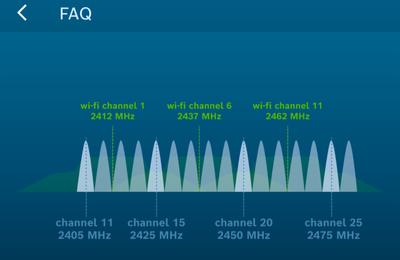

Als Lösung wurde auch genannt, den Funkkanal möglichst weit vom jetzigen Kanal zu wechseln. Ob das aber was Bringt kann ich erst in 1-2 Wochen sagen, da dann 3 bzw 4 Wochen rum sind. Ich habe von 14 auf Kanal 25 gewechselt, über den ist auch der Twinguard erreichbar
Von Kanal 15 auf 25, oder?
Ergänzend dazu: Beim Wechsel des Zigbee Kanals sollten die Auswirkungen auf eine "elegante" Wahl des WLAN Kanals beachtet werden. Die beiden Kanäle sollten möglichst weit auseinander liegen. Siehe In-App Hilfe.
@STdesign du hattest mich fast, ich dachte schon mein Hirn bekommt Löcher - nein, 14 war richtig:
Mit SHC II? 😲 Interessant.
Ich kann mich erinnern, dass mein alter, seliger SHC I einen Kanal mehr hatte als der jetzige SHC II. Aber dass es da auch unterschiedliche Varianten gibt ... 🤔
Eventuell wurde der übernommen, weil der SHC 1 damals auf Kanal 14 stand.
Genau kann ich das aber nicht sagen ich habe der Kanalübersicht bisher eher wenig Beachtung geschenkt

Als fix wurde mitgeteilt, den Zigbee Kanal auf einen numerisch weit enzgernt vom aktuell genutzten auszuwählen. Bei Kanal 25 funktioniert z.B. auch der Twinguard.
