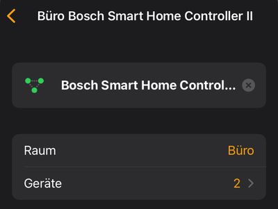

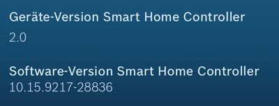

Leider sehe ich keines der Thermostate in Homekit. Twinguards sehe ich. Ich habe bereits versucht die Homekit Integration zu resetten sowie den Controller (Smart Home Controller 2) neuzustarten. Die Firmware ist bei allen Geräten auf dem neusten Stand.
Wenn ich in Homekit auf den Controller/Bridge drücke sehe ich ebenfalls nur dass meine Twinguards verbundene Geräte sind. Keine Spur von Heizkörper-Thermostaten.

Leider alles schon probiert, ja. Wie gesagt, die HT werden mir auch nicht unter den zur Bridge verbundenen Geräten angezeigt. Firmware auf Controller sowie HT ist aktuell.
HomeKit-Unterstützung für das Heizkörper-Thermostat II am SHC II kommt erst mit dem nächsten Update.
Uff, wow. Kein Wunder dass es nicht klappt 😂😂 Danke
