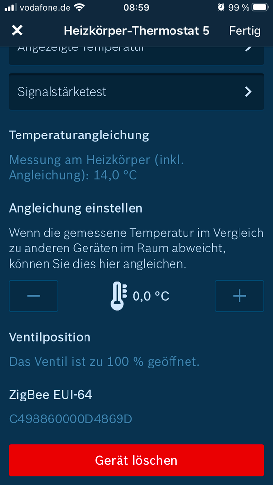

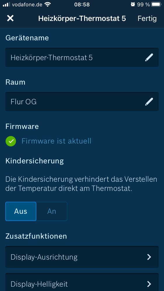

Anbei die Darstellung der Favoritenkacheln sowie die Einstellungen eines HT II. Drei von fünf HT II laufen einzeln in einem Raum, zwei zusammen in einem weiteren Raum. Das hier gezeigte Heizkörper-Thermostat 5 läuft als einziges in dem Raum.

@TCK283 Laut Einstellungen ist der Thermostat 5 zu 100% geöffnet. Damit sollte der Heizkörper eigentlich warm werden. Kannst Du die Heizkreistemperatur sehen?

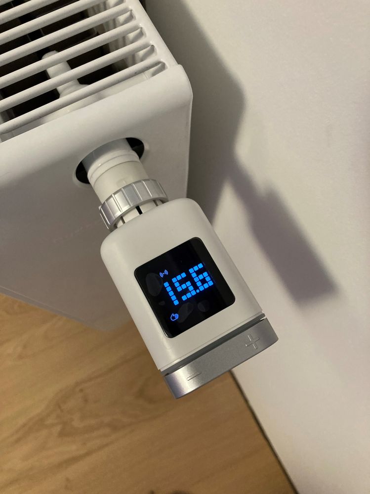

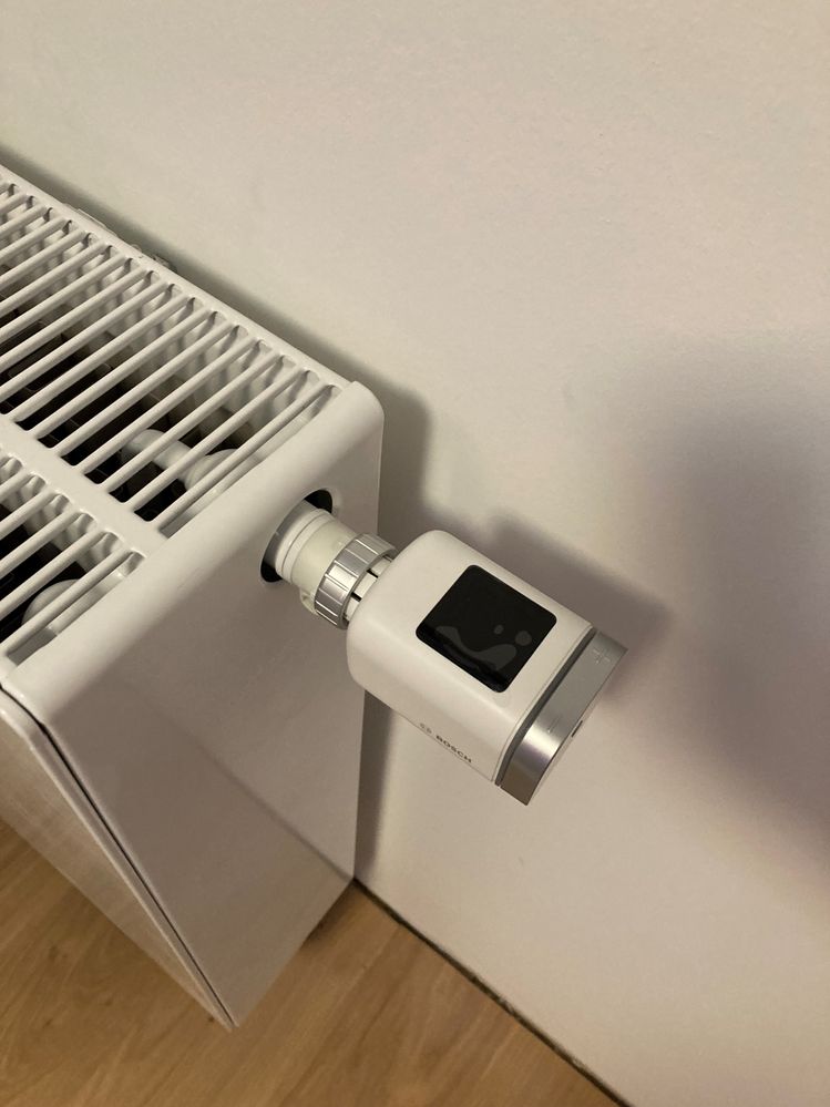

Anbei Bilder des Ventils sowie der Montage des HT2. Den Adapter habe ich bis zum Anschlag draufgezogen, er rastet dann ein. Dann festgeschraubt und die HT2 wie vorgegeben angeschraubt. Es kam auch kein E03 Fehler.
Hinter dem Adapter Richtung Heizkörper ist noch ein beweglicher weißer Ringe - ggf. muss der ab damit der Adapter noch weiter nach hinten kann...? Aber dann hätte ja ein E03 Fehler aufgezeigt werden müssen.

Der Adaptermontage sieht ansonsten soweit okay aus. Wenn er einschnappt sollte die Position passen.
