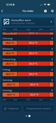

seit einiger Zeit hab ich das Problem das in einzelnen Räumen die Zeitpläne nicht mehr korrekt angewendet werden.
Beispiel:
Montag 00:00 bis 07:00 Uhr 18 grad und ab 07:00 Uhr 21 grad.

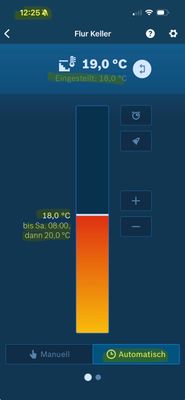

Schau ich um 09 Uhr am Thermostat oder in der App sagt er: soll Temperatur 18 grad obwohl laut Zeitplan 21 grad sein sollte. Stell ich dann einmal auf Manuell um und dann wieder auf automatisch geht er korrekt auf die 21 grad.
wir haben ingesamt 10 Thermostate im Einatz und das Problem tritt bei einigen jetzt immer häufiger auf und ist echt nervig da die Räume dann kalt bleiben.

Danke für die schnelle Antwort. Die Uhrzeit zeigt er korrekt an in der App (siehe 2. Screenshot) und bei 80% der Thermostate stimmt das Programm auch. Kann das trotzdem ein Zeit-Problem sein?

Das Thermostat im Bad hat jetzt korrekt um 23 Uhr wieder die Temperatur runter gestellt aber morgens bleibt sie dann wieder bei 18 grad. Der im Flur im Keller reagiert anscheinend jetzt auf keinen Zeitplan mehr
