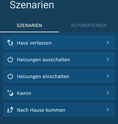

Daher habe ich ein Szenario "Kamin" angelegt welcher die Thermostate auf "Pause" setzt. Diesen löse ich aus, sobald ich den Kamin anmachen , ABER, nach ca. 7 Stunden hat sich das Szenario wieder auf den ursprünglichen "individuellen Zeitplan" zurück gestellt. Gibt es bei den Szenarien eine festgelegte Verweildauer ?

Die Umschaltung erfolgt Mitternacht, oder?
Darf eigentlich nicht passieren, weil Pause = Modus ist.
Irgendwas anderes aktiv, Automationen?
Edit: eine festgelegte Verweildauer gibt es nicht. Die Ursache kann nur eine anderweitige Übersteuerung sein.
Wird dir in der App und am Thermostat das Pause angezeigt, sodass der Pause-Modus sicher aktiv ist?

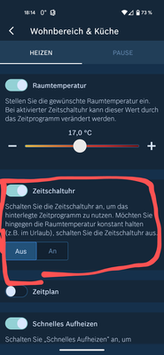

Danke erstmal fürs feedback. Pause Modus habe ich eben erst aktiviert, da ist dann auch der Zeitplan deaktiviert, vorher hatte ich eine Temperatur von 16° eingestellt, also quasi "Aus", wenn der Kamin an ist.
Ich habe das Szenario heute morgen gegen 10:30 aktiviert und gegen 17:00 war es plötzlich deaktiviert und wieder auf den individuellen Zeitplan mit 20° gesprungen, eine auto-deaktivierung Nachts um 24° Uhr wäre eigentlich ideal
Dann hattest du bisher den Zeitplan nicht deaktiviert. Und 17:00 Uhr ändert sich die Temperatur im Zeitplan, welche übernommen wird.
