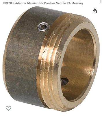

Leider steht selten dabei, ob diese nun auch für Ventilheizkörper passend sind. Ich bin aber, so glaube ich, auf ein passendes gestoßen. In den Bewertungen hat ein Kunde ebenfalls genau das gleiche Ventil wie ich verbaut.
Das werde ich nun prüfen und bestellen.
Für Infos zu den Ventilen und deren Unterschiede hier klicken.
Hier geht’s zum besagten Adapter für Danfoss-Ventile RA
