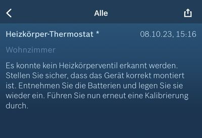

Anbei die Fehlermeldung aus der App.

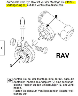

Du kannst es mal z.B. mit diesem Adapter
oder diesem Set probieren. Beim alten Heizkörper-Thermostat war genau das mit im Lieferumfang dabei.
Wenn du noch genauer rausbekommen kannst, welches Danfoss Ventil es gfenau ist, hilft das natürlich sehr.

Habe ich eben im Bosch Smart Home Shop gefunden: Ventiladapter Danfoss RAV (2er-Set)
