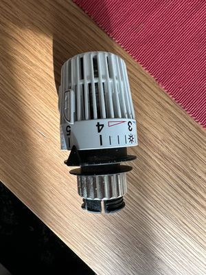

Folgendes Thermostat war bisher auf meiner Heizung montiert (siehe Bilder).
In den anderen Räumen habe ich folgendes Thermostat verbaut, welche ich aber noch nicht angerührt hatte.
Bei der Montage habe ich festgestellt, dass beide Adapter nicht richtig sitzen. Einzig jener mit Manschette scheint die Lösung zu bringen, lässt sich aber nicht „weit“ genug nach hinten anzubringen, damit das Thermostat den Stift zur Regulierung auch tatsächlich berühren kann.
Siehe Bilder hinsichtlich des Ventils. Dies hat eine blaue Umrandung.
Ich kann das Thermostat montieren. Jedoch sieht das Ganze dann so aus - ohne Funktion:
Der andere Adapter ist hier leider zu groß und würde zu weit hinten sitzen.
Ich bin am verzweifeln. Bin aber auch ein absoluter Laie. Ich hoffe auf eine einfache und unkomplizierte Lösung.
Vielen lieben Dank vorab.

Es ist m.E. der richtige Adapter. Im dritten Bild sieht man noch eine Lücke, der blaue Ring. Bis zum Anschlag drüber drücken.
Schau dir mal diesen Beitrag an, müsste das gleiche Ventil sein. Dort hat's geklappt.

Hallo und vielen lieben Dank für Deine schnelle Rückmeldung.
Das habe ich ebenfalls probiert. Nur dann habe ich das Problem, dass der Adapter etwas schief sitzt, weil der Teil mit Schraube und Mutter nicht so weit zurück kann, wie oben. Kurzum - das Gehäuse der Heizung verhindert das Ganze.
Wenn aber so montiert, dann lässt sich das Thermostat nicht richtig drauf drehen und „es dreht durch“.
Wenn ich den Adapter vorher an das Thermostat schraube und es dann versuche so weit wir möglich dran und nach hinten zu drücken geht es auch nicht weiter als in dieser Position (siehe Bild).
Habe hiervon leider kein Bild gemacht. Ggf. kann ich das noch nach reichen.

Ja, die Seitenwände sind manchmal etwas windschief und die Bohrung nicht zentrisch zum Ventil. Ich befürchte leider du wirst das anpassen müssen.
