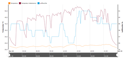

fabig
Hier mal noch der Verlauf von gestern Kabelsensor (dunkelrot) steckt am Vorlauf, Temperatur (orange) liegt etwa 0,5 Grad über der Messstelle des Raumthermostat. Solltemperatur durchgängig 22°
