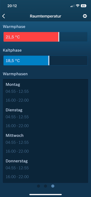

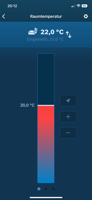

jedes Mal wenn ich an meinen Heizkörper Thermostat die Temperatur ändern möchte springt diese nach ein paar Minuten zurück auf 20 grad. Jedes Mal ob per App oder Manuel am Thermostat. Ich stelle beispielsweise auf 22 grad, dann übernimmt er das springt aber nach ein paar Minuten zurück auf 20 grad. Was mache ich falsch ?
