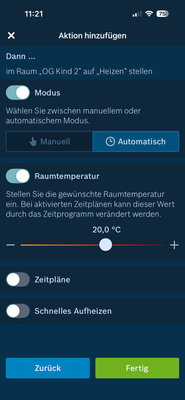

der Funktionsumfang und Möglichkeiten zur Automatisierung des Heizkörper-Thermostats wurde erweitert -  da gibt es jetzt mehr Möglichkeiten zur Individualisierung. Leider ist aber die Vorbelegung mit Modus „Automatisch“ und „Raumtemperatur“ verwirrend:
Um bei geöffnetem Fenster die Heizung runterzuregeln sollte man gar keine Automationen nutzen sondern einfach nur die Zeitpläne weiterlaufen lassen und stattdessen unter Dienste -> Klimamanager -> „Nachhaltiges Lüften“ einstellen.
Das klappt bei meinen Thermostaten problemlos auch über die Nacht und wechselt sofort morgens beim Schließen des Fensters ins Automatikprogramm zurück.

Hallo, dann gibt mir mal bitte vor, wo ich welche Einstellung nach dem Anlernen eines Thermostates zu tätigen habe. Habe zusätzlich in jedem Raum auch einen/ mehrere Fensterkontakte, die Melden, wenn Fenster geöffnet/ geschlossen. Gruß Hartmut
siehe oben
nur
Hier dann die Fensterkontakte auswählen, bei denen die Heizung im GLEICHEN Raum dann runterregeln soll.  Diese werden dann weiß und bekommen einen Haken dahinter.
