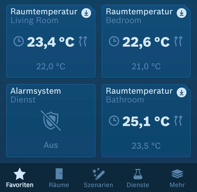

folgende Problematik. Ich nutze drei Heizkörperthermostate mit Zeitplan in Wohnzimmer (22 Grad), Schlafzimmer (21 Grad) und Badezimmer (23,5 Grad).
Mittags liege ich auf der Couch, es ist angenehm warm im Raum, der Heizkörper neben mir gibt aber Vollgas, ich schaue kurz in die App und sehe Folgendes:

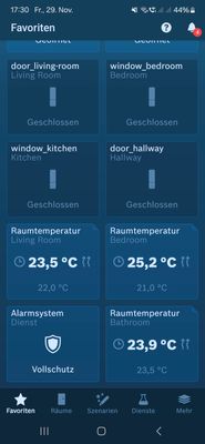

Trotz eingestellter Temperatur heizen die Thermostate in jedem Raum 1,5 Grad zu viel. Ich habe keine Raumthermostate und es ist auch keine Temperaturangleichung eingestellt, der Heizkörper sollte also runter regeln, sobald die eingestellte Temperatur mit der des Temperatursensors am Thermostat übereinstimmt. Selbst in der Situation waren alle Ventile aber weiter noch zu 16% geöffnet - es wurde also munter weiter hoch geheizt.
Deswegen eine Stunde später nochmals in die App geschaut:
Mittlerweile hat es im Schlafzimmer statt 21 satte 25,2 Grad. Immerhin war dann das Ventil bei 0% Öffnung. Ich war nicht zu Hause, d.h. es wurden auch keine Fenster geöffnet, es gab keinen Temperaturabfall. Mittlerweile hat es immerhin "nur" noch 24 Grad, es wird also weniger.

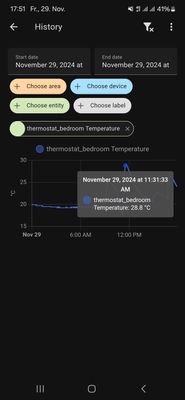

Habe dann in Home Assistant nochmal den Graphen zur Temperatur über den Tag verteilt angeschaut.

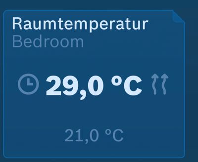

Heute Vormittag hat sich der Heizkörper auf fast 29 (!) Grad im Badezimmer aufgeheizt. Unser Badezimmer hat kein Fenster, also kein Fensterkontakt, kein Temperaturabfall durch Lüften, kein anderes Thermostat, es gibt keine Szenarien oder Automationen weder in der Bosch App noch in Home Assistant.

Hallo @SebboXA1
Sind die 4 ungelesene Meldungen im 2. Bild vielleicht relevant?

Hey, das waren nur Hinweise, dass es eine neue Firmware Version gibt.
Installation der Firmware passt eventuell die Algorithmen an, so das die Raumregelung verbessert wird.

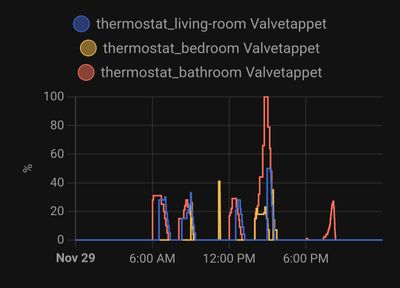

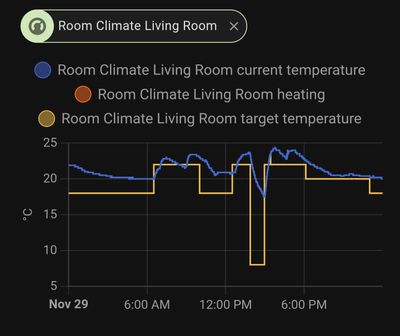

Hier die Ventilöffnung und Solltemperatur von gestern für die drei Heizkörper:
Der Zeitplan sieht folgendermaßen aus:
Bad 06-09 Uhr 23,5 Grad, 9-12 Uhr 18 Grad, 12-23 Uhr 23,5 Grad dann wieder 18 Grad über Nacht.
Wohnzimmer 6:30-10 Uhr 22 Grad, 10-12:30 Uhr 18 Grad, 12:30-23 Uhr 22 Grad, dann wieder 18 Grad über Nacht.
Schlafzimmer 9-20 Uhr 21 Grad, ab 20-9 Uhr 17 Grad über Nacht.
Ich war von 14-20 Uhr nicht zu Hause, während der Zeit waren also keine Fenster offen. Vormittags wurde kurz mal gelüftet, ich habe auch die Funktion an, dass der Heizkörper dann nach 180s ausgeht. Das erklärt wahrscheinlich zB beim Room Climate Bedroom den Knick um ca 11 Uhr. Dass das Thermostat dann aber bis auf fast 30 Grad hoch heizt, sobald das Fenster geschlossen wird, finde ich etwas extrem. Klar die Temperatur sinkt kurzzeitig und das Ventil wird stärker aufgemacht, aber wenn die Temperatur bei geöffnetem Fenster um 1-2 Grad sinkt, dann sollte der Heizkörper nicht mit +10 Grad gegensteuern. Warum dann aber zB plötzlich in meiner Abwesenheit um ca 16 Uhr rum die Target Temperature im Schlafzimmer auf 26 Grad geht ist wahrscheinlich genau Teil des Problems.

@SebboXA1 durch die unterschiedlichen Zeitskalen schwierig rauszufinden, aber wenn ich es richtig interpretiere, war die Ventilöffnung im Bedroom vor den 28° nur kurz auf etwa 40 % und geht dann wieder auf 0 %. Ich würde mal sagen, da stimmt irgendwas mit den Ventilen oder der Installation der Thermostate nicht.

@SebboXA1 Kannst Du diesen Vorgang bitte mal in HomeAssistent anschauen? Bitte rein gezoomt und inkl. Valvetappet.
Eine Momentaufnahme aus den Einstellungen des HKT ist wenig aussagekräftig.
