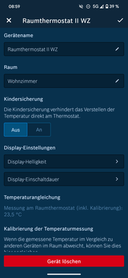

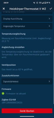

Nun zum Problem: Nur das Wohnzimmer heizt sich um 1-2 Grad zu stark auf. Ich habe am Raumthermostat 22,5 Grad eingestellt. Nach dem Heizen zeigt das Raumthermostat (RT) 22,7 Grad an, doch plötzlich beginnt die Heizung wieder zu heizen. Wenn ich dann in der App unter „Geräte“ nachsehe, zeigt das Raumthermostat 22,7 Grad an, was korrekt ist. Allerdings zeigt das Heizthermostat (HT) eine niedrigere Temperatur von 21,7 Grad. Diese 21,7 Grad werden auch direkt auf dem Heizkörper-Thermostat angezeigt. Etwa 30 Minuten später passt sich die Anzeige am Heizkörper-Thermostat der Temperatur des Raumthermostats an.

 Die unteren beiden Bilder sind von gestern.

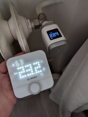

Ich habe mal jetzt zum test das RT direkt zum HT gestellt und teste mal.

Nein habe keine Kalibrierung der Temperatur gemacht. Ich habs nur fürs Bild daneben gehalten, habe den RT neben den HT hingestellt. Ich habe extra die RTs geholt um zu vermeiden das, dass HT direkt an der Heizung die Temperatur misst und die Temperatur im Raum dann ungenau ist. Der HT soll doch die Temperatur des RT priorisieren. Es kann nur an einem Kommunikations problem liegen mit dem Controller oder HT und RT.
"Daneben legen" und "Angleichung" abwarten ist m.E. Quatsch (kennt jemand ein schöneres Wort? Klingt härter als ich das meine! Unnötig ist vielleicht besser... Sorry vorab!). Das Raumthermostat ist ja genau für die Messung an entfernteren Orten gemacht. Selbst wenn die sich jetzt angleichen, bekommst du das Phänomen später wieder, wenn das Raumthermostat an seinem angedachten Platz steht.
Es ist typisch, dass Raumthermostat und Heizkörper-Thermostat unterschiedliche Temperaturen anzeigen, wenn der Temperaturunterschied zu groß ist. Bei einem großen Unterschied (Delta ca. > 1°C, genau weiß ich es leider nicht) kann ich selbes bei mir auch beobachten.
Um einen Fehler auszuschließen wäre es m.E. deshalb eher hilfreich an beiden Orten zeitgleich eine Vergleichsmessung zu machen. Bestenfalls bestätigt diese den Temperaturunterschied. Und du weißt dann, dass die Verhältnisse tatsächlich so sind.
Der einzige "Fehler" ist, dass in der App beim Heizkörper-Thermostat immer behauptet wird es sei die vom Raumthermostat gemessene Temperatur. Dem ist im genannten Fall (großes Delta) nicht so.
Um die Temperaturmessungen der beiden Geräte zu vergleichen, ist das schon sinnvoll. Wenn der Raumthermostat später an seinem originären Ort wieder eine andere Temperatur aufweist, hat man die Bestätigung, dass die Temperaturen im Raum unterschiedlich sind.
