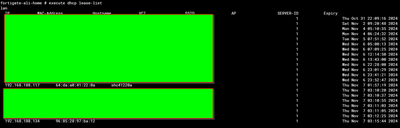

@Maurice Nein eigentlich nicht, ich habe nur weitere Thermostate bestellt und wollte sie hinzufügen, da ist es mir aufgefallen.
@Geomo

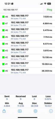

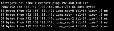

die 117 ist der Controller, die 134 mein IPhone
Ping von der Firewall aus:
Ping vom Iphone aus:
Also erreichbar ist das gute Stück....

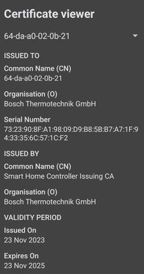

Ruf mal auf dem Smartphone im Browser die lokale API des SHC auf:
https://192.168.188.117:8444/smarthome
Da müsstest Du einen Zertifikatsfehler bekommen (unbekannte CA). Dann schau dir das Zertifikat an. Ist es zeitlich noch gültig?
Hey, danke für die Rückmeldung
Ja, läuft noch bis Mai 2025
