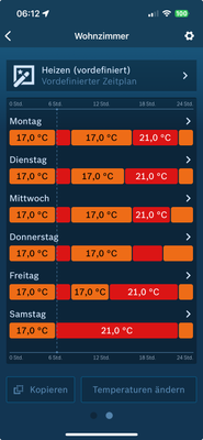

@JoDo betreibst Du die Thermostate im Automatik- oder Manuellen Modus? Kannst Du bitte mal die 3 Seiten der entsprechenden Raumtemperatur teilen.
Es hört sich fast so, als betreibst Du die Thermostate manuell. Wenn dann eine Automatik oder das nachhaltige Lüften aktiv werden, wird hinterher die Warmtemperatur aus den Einstellungen des HKT II aktiv.

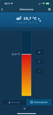

Vielleicht ist hier ein Fehler drin? Gerne Screenshot. Weil 4°C über Soll wäre schön heftig ansonsten.
Wenn dieser Fall eintritt, ist denn am Display und in der App eine andere Solltemperatur als die gewünschte zu sehen?

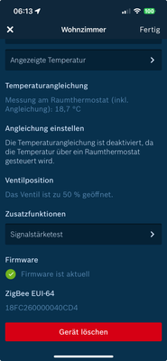

Das würden wir gerne mal sehen:
Dann über das Zahnrad in die Einstellungen:
Ich nutze es im manuellen Modus, weil ich so flexibler bin. Ich möchte nicht jedes mal 4 Zeitpläne umstellen, wenn ich das Haus verlassen.
Musst du nicht. Einfach ein Szenario Haus verlassen erstellen und dort alle Raumtemperaturen auf gewünschten Wert setzen und die Zeitplan "Aus" schalten.
Beim Nach Hause kommen, dann wieder Zeitplan "An" und schon wird wieder der Zeitplan abgearbeitet.
