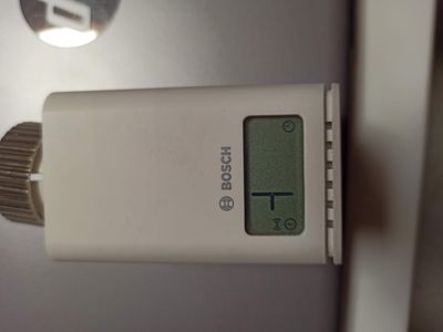

Einer von 5 Heizkörperthermostaten will sich nicht verbinden/anlernen lassen. Bereits mehrfach resettet, ohne Erfolg. Auf dem Display habe ich ein H, aber ohne das rechte Bein (bzw. ein F ohne den oberen horizontalen Strich), außerdem blinkt eine Uhr, ein eingekreistes i und ein Symbol ähnlich eines WLAN-Symbols. Reichweite kann auch kein Thema sein, sitze 5m vom Controller entfernt.

Kannst du Fotos der in deiner Ausgangsfrage genannten Zeichen machen ("kastriertes" H und F)? Dann kann man evtl. schonmal sagen, ob das bekannte Zeichen oder Fehlercodes sind.
 Das kastrierte H ist dauerhaft da, die kleinen Symbole links und rechts blinken.
Also das -I kommt, wenn die Ventilkalibrierung durchgeführt werden soll. Es wird während des Vorgangs "animiert" (-I --I ---I -I --I ---I usw.). Das passiert bei dir scheinbar nicht?

Sorry, wenn ich mich nicht ganz klar ausgedrückt habe. Also ich mache den Reset, es blinkt sehr schnell orange, ich drücke nochmal Rest, dann kommt tatsächlich die Animation wie von STdesign beschrieben, aber keine Daueranimation, sondern nur kurz: ---|  --|  -| und fertig. Danach bleibt das -| im Display und die anderen drei Symbole fangen an zu blinken.
Wenn ich nun über die App versuche,  ein neues HKT hinzuzufügen, nehme ich eine Batterie raus, um den QR-Code zu scannen, dann wird nochmal kurz animiert, wie oben beschrieben und es kommt wieder das Blinken der 3 Symbole während -| dauerhaft da ist. Nach einer Weile kommt in der App "Gerät wurde nicht gefunden."
