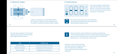

@Cleverundsmart Schnelles Blinken ist eigentlich nicht korrekt.
Ein korrekter Reset erfolgt so:
  • Batterien entnehmen
  • Taste gedrückt halten und Batterien einsetzen
  • Taste gedrückt halten bis rES im Display erscheint und die LED orange blinkt
  • Taste kurz loslassen und
  • erneut gedrückt halten, bis die LED grün leuchtet.
