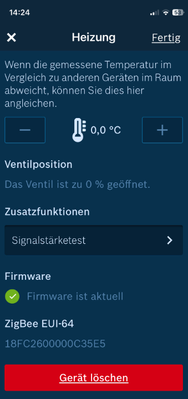

Ich habe heute Mittag 3 HKT2 mit alter Firmware istalliert.
Ich kenne das Problem mit den Updates aber nun wirds langsam doof.
Ich hab sie resettet, nau angelernt und nun das:
So sehen alle 3 aus:
aber die heizen gerade volle Pulle:
und alle bekommen kein Signal.
Die sind sehr nahe am Controller und haben alle einen Fensterkontakt in der Nähe, welcher Vollausschlag hat.
Ich bin echt genervt davon, daß bei Bestellungen alte Firmware die so einen Zirkus veranstaltet ausgeliefert wird.
