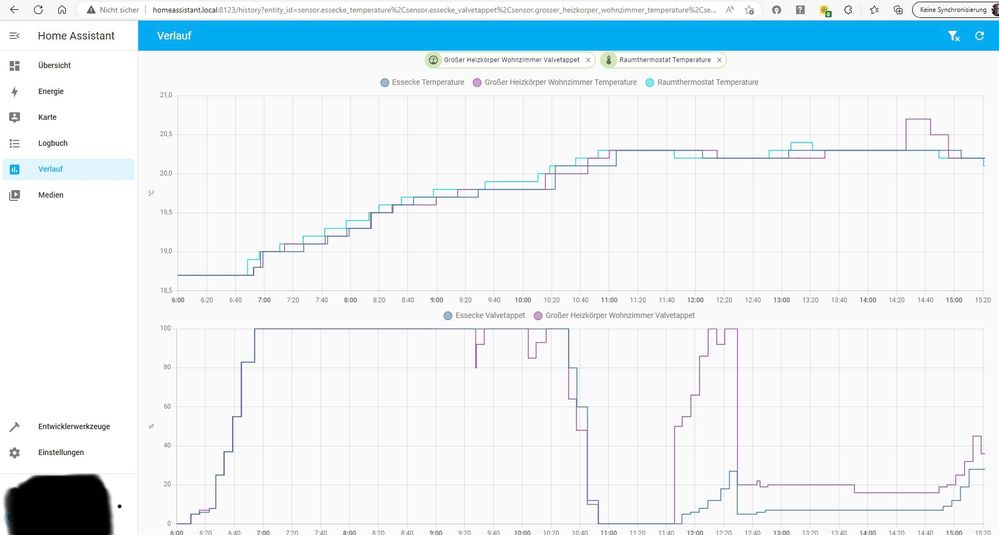

Nachdem anfangs die HT II die Räume überhitzt haben, scheint nach dem aktuellen Update die Aufheizkurve eher flach und Energie sparend zu sein.
Probiert bitte mal für die Aufheizphase die Solltemperatur um 1-2° zu erhöhen, um Ventilöffnung > 20 % zu  erhalten.
Falk78
Hallo Geomo,
die angehängte Grafik ist interessant. Kann man sich die für die eigene Anlage auch irgendwo anzeigen lassen? Ich habe schon überlegt mich mit der API zu beschäftigen, damit ich die Daten selbst sichern kann und auch mit dem NETATMO in Deckung bringen kann. Aber wenn es schon sowas gibt wäre das überflüssig.

@ocu73 Bitte beachte auch, dass die Thermostat nur etwa alle 5-10 Minuten ihre Werte an den Controller sendet, um Batterie zu sparen (siehe stufigen Verlauf in meinem Diagramm weiter oben).
Es kann also sein, daß das Ventil schon öffnet oder schließt, Du aber noch einige Minuten den alten Wert angezeigt kriegst.
Ok, das war mir nicht bekannt. Wie oft meldet denn das Raumthermostat an die HT II?
@ocu73 da der Raumthermostat nicht direkt mit den Heizkörperthermostat kommuniziert, sondern über den Controller, im gleichen Abstand.
Deshalb funktioniert auch die Kombination HT II mit RT I.
Temperatur verändern sich relativ träge, deshalb halte ich das für ausreichend.
Siehe oben 👆🏻 Etwa alle 10, aber immer bei Änderungen wie Zeituhr oder Automationen ausgeführt.
