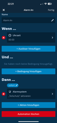

Hi grüss Dich. Doch ich habe jeweils 2 Automationen sowie Szenarien angelegt, jedoch sollen sie Lampen nur beim Alarm angehen.

Dann schau nochmal drüber, ob die Logik der Automation richtig ist.
Oder poste mal ein Screenshot, wenn du dir nicht sicher bist.

am 05. Januar 2024 22:22

am 05. Januar 2024 22:23
Die hue Bridge habe ich bereits deinstalliert, daher steht da jetzt Lampen aus
