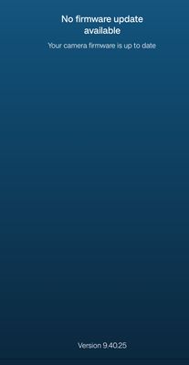

Ich gehe davon aus dass die Kamera die neueste Version hat wenn du die alle Funktionen in der roten App nutzen kannst.
So kannst du die Firmware Version prüfen:

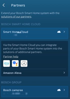

Wenn du die Kameras in den blauen App verknüpfen möchtest, musst du jedoch diese Funktion in der blauen App aktivieren.
Gehst du Mal auf Partnern und aktivierst du den Option Bosch Kamera. Dort brauchst du die Single ID zum Einloggen

Ich habe die Version überprüft, die 9.40.25 zeigt es mir und auch die Meldung, dass kein Update nötig ist.
In der blauen App war bereits die Option Bosch Kamera aktiviert.
Ich habe die Kamera nochmal neu installiert, die Partner Option getrennt und neu verbunden, es übernimmt auch die richtige E-Mailadresse.
