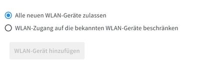

Der Schalter „Alle neue Geräte zulassen“ in den Einstellungen FRITZ!Box / WLAN / Sicherheit  ist aktiviert?

Ja isses.

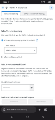

Auf welche WLAN-Verschlüsselung hast du deine Fritzbox gestellt? Manche haben Probleme mit dem Mischbetrieb von WPA2 und WPA3.
Bisher Mischbetrieb.
Werde das gleich ändern und mit der Cam noch einmal probieren.
Ich berichte...

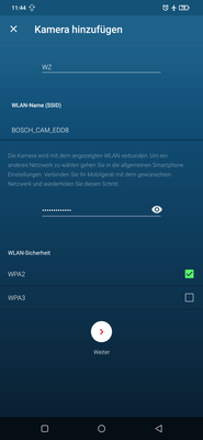

Startet man die Installation, steht unter WLAN Name der des eigenen Netzwerks.
Bricht die Installation ab, steht da plötzlich das Netzwerk der Cam. Diese kann natürlich mit dem Netzwerkschlüssel meines Home WLAN nix anfangen.

Mit Mischbetrieb meinst du verschieden WPA Protokolle?

Mit Mischbetrieb meinte ich die Standardeinstellungen in der Fritzbox (WPA2 + WPA3).
Den habe ich aufgrund des Tipps auf nur WPA2 gesetzt.

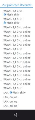

Alle Geräte sind auf 2,4GHz.
