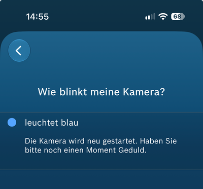

@SmartHerbie Abwarten, Dauerblau bedeutet, dass sie neu startet.
Wenn sich länger nichts tut bitte nochmals einen Reset probieren.
Leider alles erfolglos. Kamera scheint in einer Endlosschleife zu hängen. Leuchtet mehrere Minuten Blau. Dann blinkt Sie für einige Sekunden Rot. Leuchtet 1s wieder Blau, dann Grün. Schaltet aus und das Spiel beginnt von Vorne.
