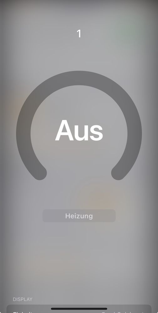

Nach dem Update auf iOS 17 kann in der Apple Home App (iOS und iPadOS bereits ab Version 17.0 aber auch in der aktuellen Version 17.0.3) unter dem Reiter "Automation" keine Temperatur mehr eingestellt werden. Anstatt dem Auswahlrad für die Temperatureinstellung steht in der erstellten Automation einfach nur "AUS".
Ich habe bereits den Smart Home Controller 1.0 (Software Version 10.17.3151-29276) zurückgesetzt und alle Heizkörperthermostate und Türsensoren erneut angelernt. Leider besteht der Fehler weiterhin.
In dem Reiter "zu Hause" der Apple Home App kann man die Temperatur manuell ändern. Auch Siri funktioniert einwandfrei. Es sind ausschließlich die in der Apple Home App angelegten Automationen betroffen.

Das kann man sehen wie man will, das Problem tritt nur mit Bosch HT1, RT1-230V und HT2 bei mir auf. Die Heizkörperthermostate von AVM und EVE können problemlos in einer Automation eingestellt werden. Außerdem haben alle anderen noch die Möglichkeit zwischen "Aus" und "Heizung" umzuschalten und bei Bosch gibt es leider nur die Möglichkeit "Heizung"!
