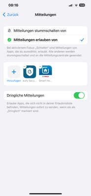

ich hätte dir hier gerne ein Bild meiner Einstellung im Menüpunkt Fokus hinzugefügt, aber das klappt leider nicht.
Ich habe nur die Auswahl: „Mitteilungen stummschalten von“, „Mitteilungen erlauben von“ (da habe ich einen Haken), dann kann ich die Apps noch hinzufügen und die Auswahl „Dringliche Mitteilungen“ (auch da ist ein Haken) mehr habe ich bei Fokus nicht zur Auswahl.

Jetzt kann ich ein Bild anfügen 🙂

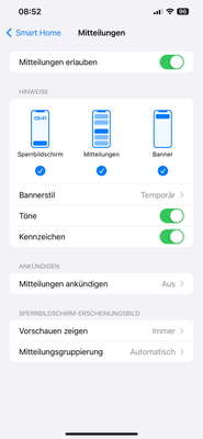

Und so sieht das in der Einstellungsoption von der Smart Home App aus
Gibt es noch weitere Möglichkeiten?

Hallo @Der_Die_Das , Deine Einstellungen sollten passen. Der einzige Unterschied zu meinen ist, dass ich den Bannerstil auf „dauerhaft“ stehen habe, aber das sollte sich nicht auf den Ton auswirken. Weitere Einstellungen gibt es nicht.
