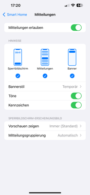

seit heute bekommen wir keine Pushbenachrichtigungen mehr. Insbesondere beim aktivieren/deaktivieren des Alarmsystems. Das ist sehr ärgerlich!  Wir haben die App schon gelöscht und neu installiert. Es sind 2 iPhones und 1 iPad betroffen. Die Einstellungen in der App sehen normal aus bzw. es sind keine Änderungen vorgenommen worden.
Was ist zu tun? Danke vorab für eure Hilfe!

Ich habe seit ca. einer Woche auch das Problem das ich keine Push Benachrichtigungen mehr bekomme.
Die Einstellungen habe ich alle gecheckt die sind in Ordnung.
